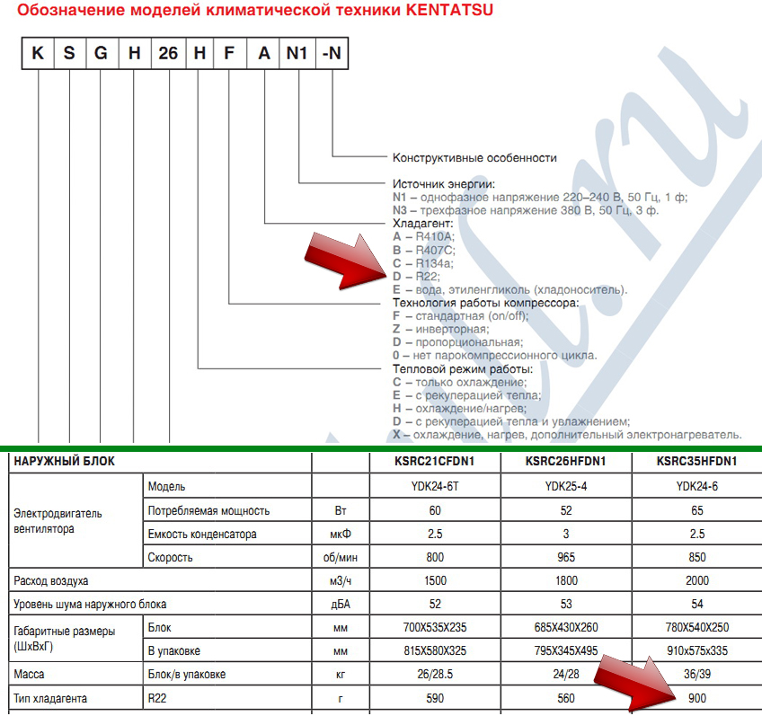

eeИнтересует сколько грамм заправка фреона на кондиционер Kentatsu KSRC35HFDN1, в каталогах этого нет а других материалов у меня лично нет, так как больше другими кондиционерами занимаемся.
Просьба помочь.
Re: Сервисное обслуживание кондиционеров
СообщениеДобавлено: 25 июн 2012, 10:20
eeВ кондиционере Kentatsu KSRC35HFDN1 используется хладагент R-22 в количестве 900 гр.
СообщениеДобавлено: 25 июн 2012, 17:42
Зарегистрирован: 25 июн 2012, 08:51
Сообщения: 30
eeКак R-22, я же сам по фото шильдика писал марку с наружного блока кондиционера!
СообщениеДобавлено: 25 июн 2012, 22:28
eeПо модели кондиционера, которую вы указали, а именно KSRC35HFDN1 - кондиционер Kentatsu, используется хладагент R-22.
Смотрите расшифровку индексов маркировки кондиционеров Kentatsu и техническую информацию KSRC35HFDN1:
