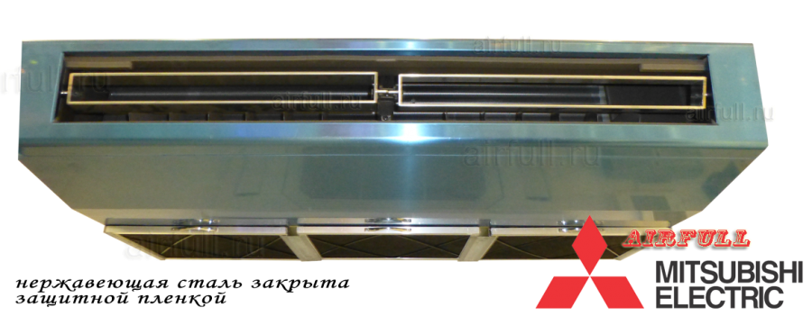

Mitsubishi Electric специально выпустили новую линейку полупромышленных подпотолочных кондиционеров для промышленных кухонных помещений например: Подпотолочный кондиционер Mitsubishi Electric PCA-RP71HAQ/PU-P71V(Y)HA
Исходя из всего этого ни один бренд не будет снят с гарантии из-за использования кондиционеров на кухни (это домыслы и раздувание пузырей), по гарантийным условиям - пользователь обязан делать сервисное обслуживание минимум 1 раз в 24 месяца, только в таком случае аннулируется официальная гарантия.
2. Крыльчатка и испаритель внутреннего блока также, как и в любом помещении зарастает окаменелыми наростами пыли, благодаря влажности и требует разбора внутреннего блока кондиционера. Если вентиляционный барабан возможно локально демонтировать для полной очистки, то для чистки испарителя необходимо демонтировать блок и извлекать его для дальнейшей чистки азотной кислотой, после чего состояние нового блока.
Поэтому необходимо чистить фильтры грубой очистки как можно чаще (в зависимости от частоты использования) - и обмерзать не будет (нарушение теплообмена) и чистота крыльчатки с испарителем будут всегда на должном уровне.
Исходя из всего этого на кухне вытяжка просто необходима для утилизации жировых испарений.
3. Конденсат не может попадать мимо поддона, т.к. испаритель нижними ребрами практически лежит на нем и задней стенке с мини поддоном, течь возможно из-за загрязненных фильтров грубой очистки (сетки), блягодаря чему создается микро вакуумное пространство и вода из поддона физически не сможет уходить по дренажной трубке из-за разряженного воздуха - в итоге через край.
Вывод: следите за чистотой фильтов и делайте вовремя сервисное обслуживание кондиционера.
Не пугайте пользователей и благодарю Опытный за Ваше мнение...

eeА вам уважаемый администратор спасибо за столь обширный и исчерпывающий ответ. Указанная вами модель нас очень заинтересовала, теперь подумываем о смене кондиционера.
Re: Кондиционер на кухню!!!
СообщениеДобавлено: 14 апр 2014, 18:00
eeЕсли Вас заинтересовала модель: Подпотолочный кондиционер Mitsubishi Electric PCA-RP71HAQ/PU-P71V(Y)HA, то имейте в виду - это кондиционер для промышленных кухонных помещений и каждая система кондиционирования подбирается исключительно из параметров помещения и других аспектов (оборудование в нем и т.д.)
СообщениеДобавлено: 15 апр 2014, 18:10
Зарегистрирован: 09 апр 2014, 08:03
Сообщения: 17
Откуда: Москва
eeСпасибо , что уточнили, помещение у нас 65 кв. м., думаю будет в самый раз. Мне очень понравилось, что работа на холод возможна даже при минус 15ти. Вопрос в другом. Маслоулавливающих фильтров в комплекте хватит на год, а для дальнейшей работы кондиционера есть ли они свободной продаже?
СообщениеДобавлено: 15 апр 2014, 19:05
eeМаслоулавливающих фильтрующих элементов в комплекте кондиционера Mitsubishi Electric PCA-RP71HAQ/PU-P71V(Y)HA идет 12 шт, притом что 3 уже установлено.
Заметьте данный подпотолочный кондиционер предназначен для промышленных кухонных помещений, поэтому предусмотрена регулярная замена фильтрующих элементов через каждые 2 месяца!!!
Эти фильтры естественно возможно приобрести отдельно.
